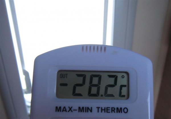

Trots att jag har och har haft vinteranpassade husbilar så försöker jag undvika camping när det blir kallare än 30 minusgrader. Även om min bil är extremt isolerad med 47 mm PU-skum runt om (alltså även i mellanväggen och dörren till förarhuset) och med mer än tillräcklig värmarkapacitet (6 KW dieselcentralvärme + 2 KW elpatron) så är risken för något trassel lite väl stor när temperaturen kryper ner under -35. Det har hänt att jag inte fått fart på min Eberspächer motorvärmare när det varit så kallt och risken för mekaniska problem med bilen ökar även betydligt.
Visserligen har jag med mig en varmförvarad Honda generator och bilen är för säkerhets skull utrustad med även elektrisk motorvärmare, så hitintills har jag inte blivit fast i ödemarken.
Ner till omkring 10 minusgrader klarar min husbil att hålla behaglig värme med första steget på elpatronen (=1 KW) så reserver finns, men blir det kallare än så här så väntar jag med camping:
