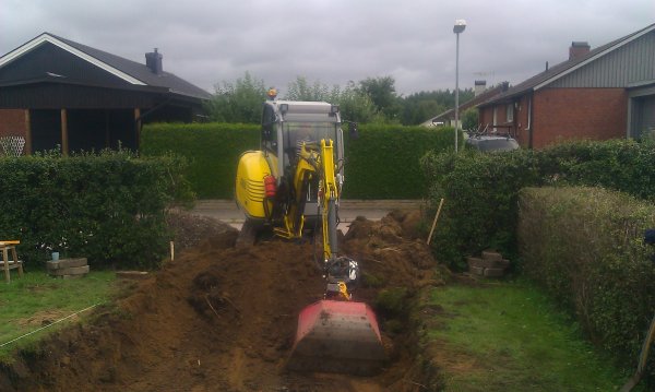

När vi gjorde en uppställningsplats valde vi grusbädd. Med ett bärlager under samt markduk. Där är det nu fullt lagligt att tvätta bilen också. Det var riktigt roligt att leka Byggare Bob. Men det blir nog dyrt om man lejer ut det på firma. Valde även att sänka ner platsen till samma nivå som trottoaren, då skymmer den inte så mycket för grannen.

Ja, det får nog bli att plocka fram spaden, och om det försvinner några hekto på bilägaren så är det nog inte heller helt fel :-)
