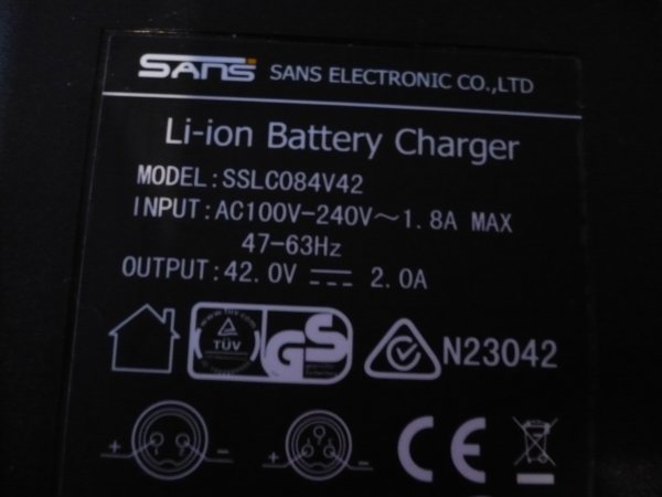

Jag bifogar ett foto på min laddare avsedd för våra elcyklar GazeBike, med batteri på 36v och 10A. Det funkar jättebra med att ladda i eluttag, men om vi fricampar och inte hittar två hål i väggen, så var tanken att kunna använda den inverter som jag har medan vi kör. Invertern ger 100w, men någon skrev att det kanske inte räcker med 100w för laddaren. Om jag då skaffar en inverter som ger 500w, så trodde någon annan att säkringen i bilen kanske inte räcker och där nånstans spårade mina elkunskaper ur helt och hållet. Får kanske damma av de gamla tramphojjarna :twitcy:

Laddning 5 h
Spänning 36 V
Batteri 36 V 10 Ah
batteri 10 Ah > 360 Wh > 360 Wh/5 h>72 W
72 W=72 VA>72 VA/12 V=6 A
Vid en förlustfri laddning skulle det bli 12/230 omformare 72 W och 6 A
Viken vekningsgrad vet jag inte
50%
144 W 12 A
Hejsan, så enkelt är det inte. Om lithiumbatterier oavsett sort skall laddas på rätt sätt av en laddare, så är varken spänningen eller strömmen konstant genom hela laddförloppet. En 300W sinusladdare är nog det man minst skall satsa på.
M.v.h. JANKRO.

Prinsippet for ladning av LiXxxxxx batterier er relativt enkel. De lades med strømbegrensning til spenningen kommer opp til spenningen for fullt batteri, her fortsetter ladningen med denne spenningen til stømmen faller under et nivå bestemt av batteriet størrelse. Det som kompliserer er at det finnes flere forskjellige Li-teknoligier med forskjellige spenninger. Det som oftest kalles for LiIon med nominell spenning 3,6 V pr. celle er en sak - LiFePO4 med nominellt 3,2 V og optimal maks-spenning 3,6 noe helt annet. Det finnes og Li-varianter med 3,7 V nominelt. Er det 10 stk 3,6V celler så er 42V en optimal ladespenning og for et 10Ah batteri er 2A en forsiktig ladning. Hurtigladning er risikabelt for alle 3,6 og 3,7V celler - men ladetid på under 1 time er mulig selv om det reduserer antall ganger batteriet kan lades.
Jag laddar våra elcyklar med en 150 Watt inverter med ren sinus från Kjell & company när jag fricampar. Funkar kanon.
