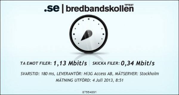

Jag ser att vissa har uppkoppling på mellan 6 mbit/s och 13 mbit/s jag kommer inte i närheten av dessa resultat. Har jag då installerat mitt kort fel på något sätt? Bifogar bild på mätningen med bredbandskollen. Min dongel heter TP-Link

Sv: Fogg datasimkortet för Europa
Curtan:
Hastigheten varierer veldig. Det kan av og til være nok å flytte seg 100 meter. Eller ut av huset.
Test litt, så skal du se at du får større hastighet!
