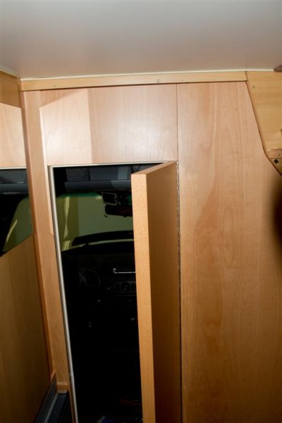

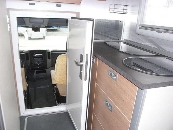

Ordentlig ventilation i bodelen hjälper en del och ett isolerande täcke för vindrutan hjälper ännu bättre, men fritt från kondens blir det inte förrän du låter bygga en isolerad mellanvägg och dito dörrar mellan bodel och förarhus. Så har jag haft det i fem husbilar genom åren och dessa har varit helt fria från kondens (och is) även i strängaste vinterkyla.
Här bilder inifrån min näst sista bil (där Krokoms Träindustri byggde mellanvägg och dörr, med 23 mm PU-skum som isolering) och på min nuvarande bil med fabriksbyggd isolerad mellanvägg och dörr.
Men tyvärr, det är långt ifrån i alla bilar som det finns utrymme för en sådan konstruktion.
