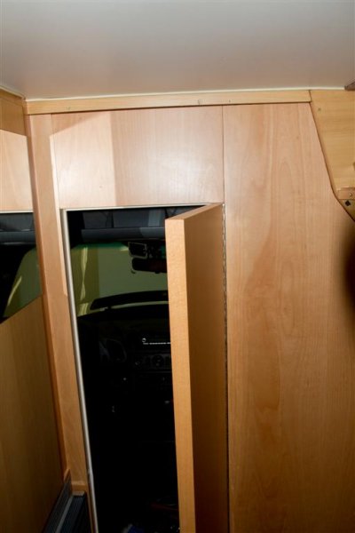

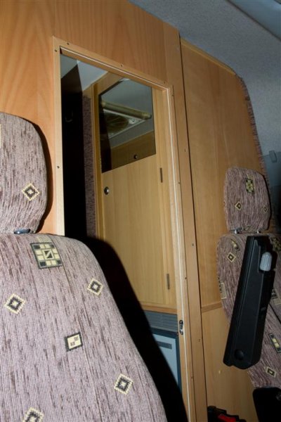

Här en bild på min nuvarande plåtis med nybyggd heltät mellanvägg och dörr med 23mm isolering av PU-skum. Varmluftutsläpp från pannan på bodelssidan av väggen. Vi får se om jag överhuvud får någon användning av mitt gamla finska täcke när det blir riktig vinter; förarhuset och frontrutan blir ändå varma och rena av den Eber som jag kör före start av motorn i riktig kyla.
aake
