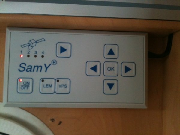

Jag har en Kathrein UFD 365 med motorstyrd satelitantenn (Sam Y 65). Inprogrammerad antennposition #1 (av totalt 4) är en satelit med enbart Tyska kanalet (jag antar att det är Astra 1, eftersom bilen är importerad från Tyskland.
Jag vill nu programmera in sateliter med engelskspråkiga program & svenska om så finnes och har 2 frågor kopplat till detta:
1.) Var hittar jag de uppgifter jag behöver för att unna lokalisera/programmera in andra sateliter i decodern?
2.) Var kan jag hitta uppgifter om HUR jag programmerar och sparar nya antennpositioner via den kontrollpanel till Sam Y 65 som jag har (se bild)?
Mvh!
// Niklas

Heisan det ser ut som en gammel SamY Analog - den er ikke enkel å oppdatere. Du kan forsøke å kommunisere med ten-haaft direkte, de svarer på engelska. Service@ten-haaft.de mulig de kan gi deg en løsning, det finnes ingen via salgskanalene - produktet er ikke lengre tilgjengelig. Selv SamY Digital er i dag bare i utgaven SamY-Solar med solpanel på baksiden de andre utgavene er arstattet av Oyster Vision.

OK, tråkiga besked men föga oväntat med tanke på att bilen är från 2003!
Tack i alla fall!
Fast menar du att det inte finns NÅGRA andra utsändningar från sateliter än från den som är förprogrammerad på kanal #1 dvs. där jag fn. får in Tyska kanaler?
// Niklas
Sv: Var hittar jag satelitdata + Decoder info.?
Nei, men selv om jeg har holdt på med ten-haaft sitt utstyr siden 2002 så har det hele tiden vært snakk om de digitale annleggene. Tyskland sender fortsatt endel kanaler på analogt signal over Astra-1, men resten av Europa er helt over på digitalt signal. I Scandinavia var det Viasat som holdt ut lengst med analoge sendinger frem til 2004.
I 2003 var det i Tyskland mer vanlig med analogt utstyr enn med digitalt - "alle" visste at det analoge fungerte, men få forstod det digitale. Frem til 2005 bygde vi om endel analoge Oyster anlegg til digitale før fabrikken trakk tilbake ombygningstillbudet. Det som ble byttet var elektronikken i antennen og all elektronikk inne i bilen pluss bytte av kontakter inne i bilen.
Mulig du kan løse problemet om du får fatt på en SamY Digital kontroller og fjernbetjening - mulig at elektronikken i antennen er den samme.

OK, nu hänger jag med bättre! Tack för förklaringen och hjälpen!
