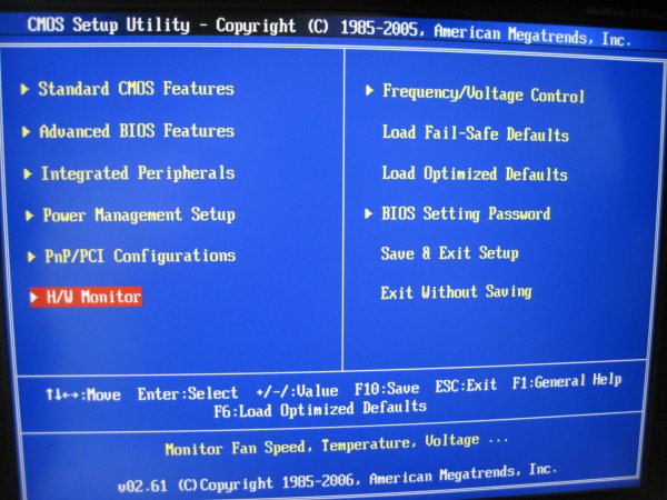

Nu ser det ut så här...vad ska jag göra?
    3,1 MB · Visningar: 5

Egentligen skall du nog inte behöva vara inne i Bios för det här. Men när du ändå är där, se om du hittar något alternativ som heter "Fast Boot" eller liknande. Stänger man av det, så kommer datorn att gå igenom alla steg under uppstart - och ge dig mer tid att välja boot menyn, vilket är det du vill.
Hittar du inte något som ser ut som "Fast boot" stäng bios utan att spara och tryck F12 så fort datorn startat, du kan trycka flera gånger, för ibland är det bara under en kort stund datorn är "mottaglig".
Om det lyckas så får du ett alternativ att starta i felsäkert läge, med eller utan nätverk (beroende på operativ). Spelar ingen roll vilket du väljer...
Starta sedan upp datorn (kommer du så här långt, så kommer det att fungera:) ).
Avinstallera sedan Norton - Jag håller med övriga. Det är det första jag slänger ut när jag får händerna på en ny dator.
Starta sedan om och installera ett annat antivirus.
De som rekommenderats här innan är alla bra och jag gillar de flesta (utom Avira för jag blev vansinnig på alla popuper). Men jag har numera gått över till Microsofts gratis antivirusprogram, Security essentials för det tar lite minne och stör mig inte med dialoger i tid och otid.
Lycka till
//Stefan
(Hade jag haft bilen till jobbet i morgon, hade jag kunnat komma förbi och hjälpa dig...)

Som självlärd datormekk skulle jag leta fram min CD/DVD skiva med operativsystemet. Därefter klicka på första raden "Standard cmos...." på den bilden kan du hitta startval som datorn har.
Börja med att ta en foto hur det ser ut nu, som du visar i tråden. Leta sedan upp din DVD-spelare och flytta upp den till prio 1. Spara detta med "Save & Exit setup" eller F10 om jag minns rätt.
Nu kan du släcka ner datorn och starta om med CD-skivan i. Följ sedan instuktionrna vid start.
Det kan stå något som "Vill du återskapa OP.systemet"
När allt funkar ta ut skivan, starta om datorn med DEL-knappen nere så du får upp den bild du visar, gå in i "Standard cmos..." och flytta tillbaka så allt blir som bilden var tidigare.
Lycka till!!!
Leffe
ps Såg att STACT han före prova det först jag tror han kan det bättre.
