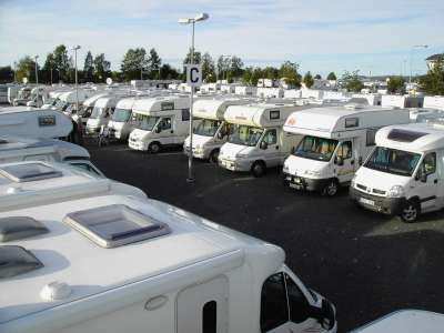

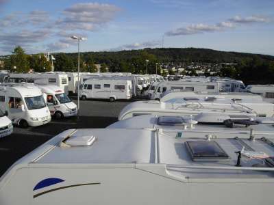

ELMIAS parkering under Husvagns & Husbilsmässan.
Men som någon sa......Det är en parkering och ingen ställplats.

Hej Lotta & Sandor, jag uttryckte nog mig också lite luddigt :) med tanke på de som aldrig varit på mässan. Parkeringen utnyttjas dygnet runt från ca. Tisdag till Söndag för både sömn, kylskåp, matlagning m.m.
JANKRO.
Tillägg: Bilderna är tagna från mitt husbilstak. Och min tanke när jag tittade ut över alla bilar var.....Fy f... om det skulle börja brinna.
