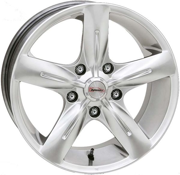

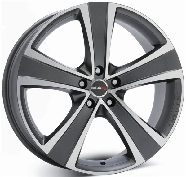

Jupp! Så är det!
MAK har 2 fälgar som klara belastningen, HD och Fouco
AEZ 2: Quadro och Vantage.
Vad jag hittat än så länge iaf =)

HEJ!
Dessa fälgar har jag satt på min husbil och de tål 1075 kg/st och kostar 967 kr/st hos
Nordendack.se.
Mvh POOLSSON
