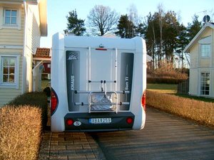

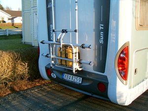

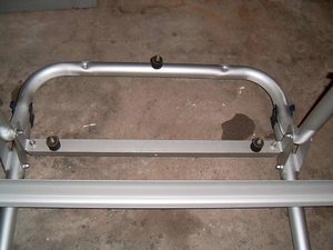

Jag har löst problemet på detta sätt.
Det kan köras på plats,och det är naturligtvis fastlåst.
TACK!
Har länge sökt en lösning som fixar så att jag kan ha med det elverk som Eon bjöd på efter några av deras missar med leverans av elektricitet till hemmet....jag har fruktansvärt svårt med bensingångor från garaget....denna lösning verkar närmast genial....

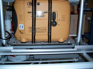

Arne,
Lite mer närbilder på konstruktionen vore uppskattat. Håller med Leif om att det är genialt i all sin enkelhet.

Ja du har något fäste i garaget ser det ut som......men hur är det där?????
Sv: Förvaring elverk.

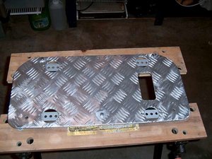

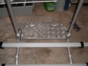

Whilma
Jag plockade in cykelstället i garaget när jag tillverkade fästet för elverket,plattan är botten där elverket står på.:)

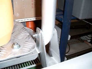

Tack Arne, nu syns konstruktionen perfekt.
Fick du förstärka fästet mot bilen?
Håkan.
Förstärkte endast med genomgående bult på nedre fästet.
Även M8 bult i leden.
Allt är aluminium.
