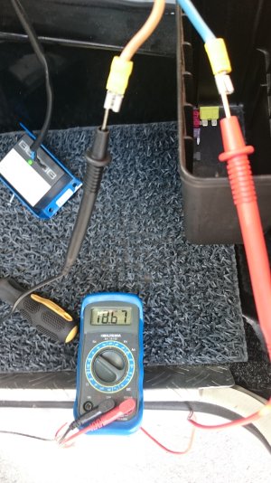

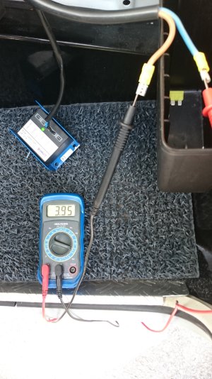

Hej och tack för snabba svar jag skall testa mäta strax vill försäkra mig om att Solpanelen fungerar så jag kan utesluta att byta denna så skall prova mäta på inkommande plus minus mvh Thomas
Du kan mäta både spänning och effekt från din solpanel med din multimeter, tyvärr så klara din multimeter bara 5A, men det kan räcka beroende på hur stor din solpanel är?
För spänningsmätning
Lossa kablarna från regulatorn och anslut multimetern som på din bild på multimetern
För effektmätning (A) ställ väljaren på A5, flytta den röda kabeln till den övre anslutningen.
Sen krävs det även nån form av solsken.

Hmm... Även i dagsljus ska du få spänning från solpanelen, så jag börjar misstänka att din solpanel är defekt, eller avbrott i kablaget från panelen.
Mina paneler ger ca.9V från taklysrören i mitt garage.

Ja det verkar som att panelen har gjort sitt som du skriver jag får inget utslag alls på mätningen så antar att det är så, tyvärr sitter den limmad och kommer nog få jobba en del för att få bort den men ända glad att man kanske hittat orsaken!
Jag gissar på att det är en 100-120w panel enligt förra ägarens uppgifter men är osäkert så nu skall jag försöka leta upp något annan som är lite kraftigare så det blir nog en del frågor från mig om tips på vad man skall titta på
Men skall först få bort den nuvarande så har någon tips där hur man enklast gör för att inte ta sönder taket tas det tacksamt emot!
