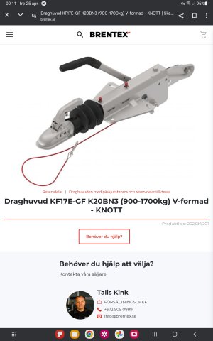

Motsatta ändan av draget som fisken jagar ;)
Men kan även vara ett sånt här
En fråga då som amatör. Draghuvud? Vad betyder det?
//R
Till vissa byggen levereras bara framdelen av bilen där hytten slutar. Det är draghuvudet i detta fall. Sen byggs ramen på. Tex. Alko och bodelen byggs på den... här lite läsning. På en bild ser du 2 blivande draghuvuden. Så kan det se ut när fabriken levererar till husbilsbyggaren.
