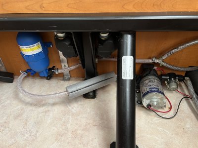

Har en tryckpump med mickrobrytare i kranarna ,inget verkar läcka,men när pumpen är påslagen och alla kranar stängda låter liksom pumpen nån milli sekund ibland .
upplever lite ökat tryck i kranarna också.
Allt fungerar som det ska
Tacksam för svar
Mvh Per

Tömma hela systemet så du kan lättare kan tömma tanken. Sen vet jag inte hur den ser ut en del behöver man bara skruva bort som en kork ungefär, andra kanske typ slangklämma
Om pumpen går några sekunder lite då och då så är det förmodligen ett litet läckage någonstans, jag hade en kran som läckte lite förra året och hade samma symtom som trådskaparen. Jag passade även på att montera tryckakumulatorn som finns i inlägg #2 och pumpen går inte alls lika mycket nu och det är jämnt flöde och tryck i alla kranar och dusch.

Frågan är om det inte är en gammal pump jag har kvar en gammal fiamma ,ingen tryckakumulator ?
Hmm kanske läcker lite i nån kran så microbrytaren känner av det

En sån pump har jag

Microbrytarna har ingen funktion när man har tryckvattenpump det är bara med dränkbar pump dom har en funktion.
Nu ska du inte ta det här för sanning men det är vad jag märkt när jag fipplat med mina pumpar och kranar, har en dränkpump till toan.

Den liksom låter nån halv sekund ca 4 ggr per dygn knepigt

Microbrytarna har faktiskt en funktion även med tryckpump, de gör att det bara pumpar när man behöver vatten.
Utan dom finns det en risk att pumpen pumpar ut hela tankens innehåll i bilen om det uppstår en läcka.
