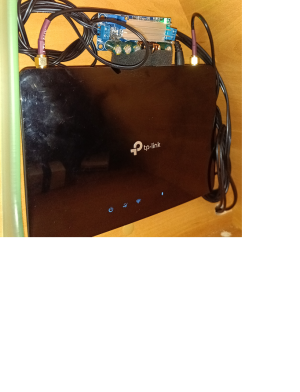

Hej, Jag har en TP link MR600 som jag har lagt dc omvandlare till matning, (12V till 9V, slipper 230V) som startar när jag slår på 12V inne i bilen. Den funkar bra även utomlands med kontant-kort. Har även bytt ut till en Teltonika 4G antenn på taket. Lycka till och glad påsk.
