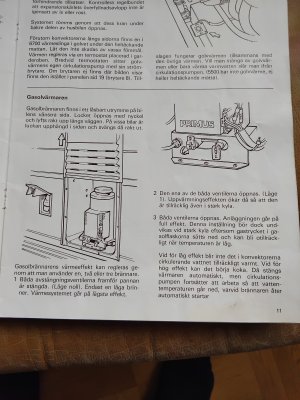

hej igen . Futfarende Ingen gang i primus Panama . Har ut taget glödstiften. Nogen der vet om hur man vet om glödstiften fungar?
Vh Henrik
