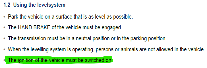

EP har monterat stödben, kopplat 25 kvadrat pluskabel till bodelsbatteriet avsäkrad, minus har man anslutit till chassi, det innebär ett orginalkablage på 16 kvadrat leder minus, som dessutom är relativt långt och skarvat, jag anser att detta är för klent ,hydraulpumpen drar momentat upp till 120A, men normalt 50-70A i drift,ska jag vara nöjd med installationen?
E&P ansluts alltid till startbatteriet, har aldrig hört att deras ombud frångår detta.

Det är bra att ha stödbenen kopplat till bilbatteri och att ha den kopplat så att handbromsen måste vara på så kan man starta motorn när man använder den och inte riskera att batteriet tar slut.

På samma sätt är den kopplad på min bil, enligt EP gör man så på Mercedes med elektrisk handbroms, men på en FIAT går det bra att lossa handbromsen efter man slagit av tändningen.
Nu var frågan kabeldimension, har du orginal klen minuskabel bara, jag tror inte EP tänkt på detta,utan jordar till chassi utan att fungera på vilken väg strömmen tar, är det kopplat till startbatteri är det inget problem där finns ordentligt kablage.

EP-stödbenen ska vara anslutna till startbatteriet. Tanken är att motorn ska vara igång när benen ansätts. Och anspänd handbroms...
