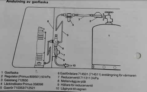

Har du bytt regulator till gasolen? I så fall kolla så att det är rätt mBar, jag har för mig att det ska vara 50mBar till Primus
Ingrid o Pålle
7.400
Uppsala
3493
Solifer 5500 är från sent 1980 tal, och med till visshet gränsande sannolikhet är värmepannan av modellen 2470.
Denna panna arbetar med ett mellantryck, så den reduceringsventil som ansluts till gasflaskan lämnar ett tryck på 50 kPa (https://shop.lagahusvagn.se/gasol/r...lgqBMTR_CfLQbYLqWS1wDlS0DMubBQXlmBnY1IX4CURdc).
I anslutning till värmepannan sitter en förgrening med ytterligare en reduceringsventil som ger lågtryck (30 mbar/3 kPa) till spis och kylskåp.

Hej här har du Primusbilder från ett inlägg om just trycket som skall vara till värmaren som Ingrid o Pålle skriver om.
Lånade bilder från Vittåker's inlägg.
Men det kan ju även vara något fel på själva uppstarten om trycken är ok.
M.v.h. JANKRO.
