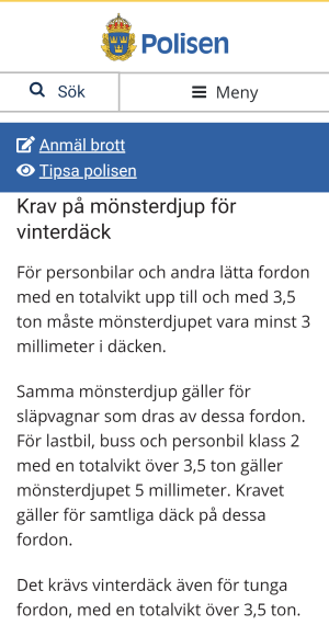

Har haft 4 olika husbilar från 2010,kört 24 gånger till Spanien. Kört totalt 43000 mil med Michelin däck 225/75-16 aldrig skyddat däcken! Har kört mellan 6000 - 7000 mil med däcken innan byte till nya! Har aldrig haft punktering eller skador på däcken! Viktigt med rätt lufttryck och hjulvinkel på framaxel! Kvalitetsdäck blir inte gamla på 15 år!
