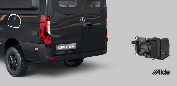

Tänkte vi kunde ha en tråd att diskutera Aldes nya dieselpanna (Alde Compact 4000d). Jag har läst lite tester och resultaten verkar positiva. Som vanligt när det gäller dieselvärmare så är det den tickande pumpen som verkar vara den största farhågan.
Undrar hur möjligheterna att byta ut en befintlig gasolpanna till dieselvarianten kommer se ut. Vad jag förstår krävs skorsten på taket för att leda bort avgaserna och även brytare runt fönster och takluckor för att minimera risken för förgiftning.
Blir också spännande att se vilka husbilstillverkare som hoppar på och erbjuder 4000d. Jag hade gärna haft en bil utan gasol där värme går på el & diesel, kylskåp och spis på el.
Pannan börjar levereras i maj 2025.
