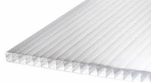

Jeg er dog vidende om at nogle først limer de fleksible på dobbelte plasttagplader, der så limes på taget. På den måde får de lidt luft gennem kanalerne i plasten.

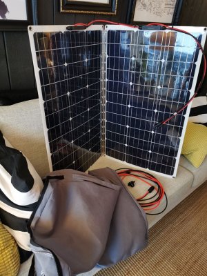

Hej vi har en burstner t720 och det finns inte så mycket plats på taket för nån solcell då min fråga är de vikbara nått att ha ..
Har inga själv, men de vikbara är självklart ett alternativ, leta efter tester så man inte köper kinaskräp, som det tyvärr vimlar av.
De "vikbara" är betydligt dyrare än de ordinära med samma watt-antal, däremot kommer du att få mer ström (A) från de vikbara, då du kan rikta dem i rätt vinkel mot solen.
Ett alternativ är att bygga en portabel av flex-paneler som kan förvaras t.ex i taket på garaget.
Utifrån er dygnsförbrukning av 12V så får man välja/bygga storlek på en portabel solpanel, beroende på vad man vill åstadkomma. 100W kan man klassa som underhållsladdning ca.5A som bäst.

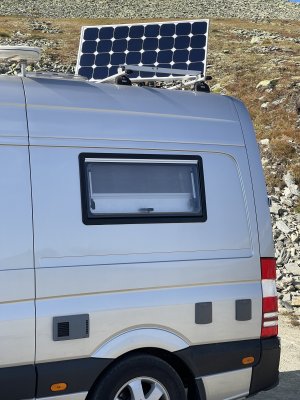

Vi har en plåtis med 2 x 100W solcellspaneler på taket varav den ena är vridbar i alla riktningar. Jag monterade 2 takräcken som ram för den vridbara (barstol i botten) och som kan vippas kring sin egen bärande axel (NOA från båtbutik). Kostnad, några hundralappar och ingen krångel med varken vikt eller elektronik. Mycket nöjda!
Eftersom solcellen är manuell, dvs jag ställer in den i rätt vinkel mot solen genom takluckan, detta görs endast när vi fricampar (väldigt sällan numera) annars när vi står längre tid på en ställplats eller camping. Visst har vi el på campingar, men den är dyr i Spanien. Vi betalar väldigt lite för el tack vare våra solceller.
Bilden är från en veckas fricamping i Norska fjällen…
