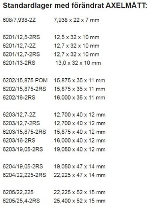

Hejsan, verkar märkligt, det finns faktiskt m.m. lager men som har tummått enbart i innermåttet för någon udda mix av delar.
Standardlager med förändrat AXELMÅTT:
Men det stämmer ändå inte för innertummåttet som det skulle kunna vara även om axeltappen skulle ha tummått blir 15.875. Alltså glappar lite också, men bättre. Kan det vara en amerikansk låda, men som sagt stämmer inte helt ändå om tappen är exakt 15.5 m.m., och skulle de verkligen klantat sig med fel stödlager... Kanske.
Här har du en lista.

Växellådan är fransk, samt varit i bilen sedan den var ny, det lager du nämner 15,875 blir ju mera tajt så risken för flexning i ingående axel minskar, samtidig är man ju rädd för att det blir för tajt med risk att lagret haverar i förtid. Jag skall kontakta firman du nämner. Tack.
