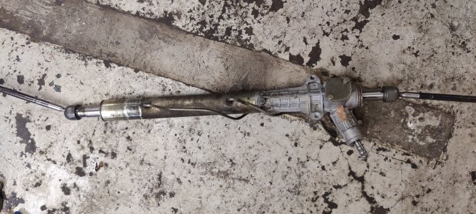

Min ena Fiat Ducato 1989 (jag har två) läcker opraktiskt mycket styrservoolja. Det kommer från själva styrservot. Inte pumpen alltså. Jag har tagit loss hela styrracket (eller vad stången heter som styrservot sitter mitt på). Nån tidigare ägare har kletat nåt som liknar plastic padding på styrservots hus. Det kanske är sprucket.
I verkstadshandboken (som jag lyckligtvis har) står att man under inga omständigheter ska försöka reparera eller plocka isär styrservot. Det ska lämnas till tillverkaren för reparation eller bytas.
Tippar på att Fiat inte längre tillhandahåller sån service på dessa. Så vad är alternativet? Har nån plockat isär och lyckats reparera ett sånt styrservo? Jag kan ju alltid försöka svetsa igen ev. spricka i metall och hoppas inget därinne tar skada. Eller vet nån om det går att köpa styrservo begagnat nånstans? Jag sökte på bildelsbasen men fick inga träffar. Finns det nån bra utländsk site för gamla skrotdelar?

Hej, här verkar det som du har en renoveringssats till styrservot i alla fall med massor av delar (sista dom har) även om det inte skall gå att renovera, det lär vara de där vita plast/teflon ringarna som man behöver hylsor eller verktyg till för att få ihop. Men det lagar ju inte en ev. spricka. Det står även att man skall köpa vissa andra delar som utbytes i rep.böcker t.ex. växellådor, inte heller skall man renovera bromsok m.m.

Men plockar man isär och svetsar borde man kunna plocka ihop det med repsatsen. slipar man upp sprickan och punktar med migen med långa avsvalningstider emellan kan det ju fungera teflon klarar ju höga temperaturer.

Ja om inte metallen slår sig så att det kärvar och blir odugligt. Vet inte hur det ser ut därinne. Men sant, man kan ju göra ett försök. Eller kanske löda är skonsammare.

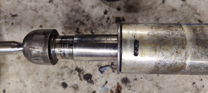

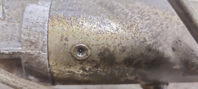

Ok tyvärr är huset av aluminium så löda blir svårt. Jag har dock en AC TIG och kan försöka svetsa. Men när jag nu tog bort damaskerna märkte jag att den läcker in olja i bägge damaskerna. Måste finnas packningar på bägge sidor av mellanstycket (som är av stål) som borde bytas. Men hur får man isär detta?
På ena sidan av mellanstycket en mystisk liten skåra med en metallring innanför. I andra änden fyra - ja vad? Metallpinnar som ska knackas ur? Nån som har gjort detta?
En bekant hade en bil jag skulle köpa men såg att det läckte ganska mycket från bälgen så det blev ingen affär, han berättade sen att han tätat med ett medel som hälldes i oljan. Den mystiska skåran innehåller nog låsningen till änden som man kan få ut sen finns det ju en tätning. Hur det precis ser ut vet jag inte, kanske finns någonstans bland filerna jag laddade upp.

Om man nu ska prova att renovera själv: har du som proffs något tips om hur man tar isär änden? (andra bilden i mitt tidigare inlägg). Den där lilla skåran verkar exponera en stålring. Ska den pressas in? Känns inte som den ger med sig inåt med handkraft iallafall. Eller ska man försöka borra itu den genom springan? Måste ju vara den stålringen som spärrar änden från att komma ut ur röret.
Kan tyvärr inte hjälpa dig i detta fall, var inte just denna styrväxel jag renoverade även om vi hade Fiat verkstad. Borra är nog inget jag tror du behöver göra iaf, måste gå på annat vis. Det svåra är att få i kuggstången utan att skada den nya tätningen. Som sagt inget jag rekommenderar.
