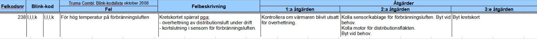

Jag provade att ladda ner felkoder men det gick inte diodlampan blinkar 3 långa och en kort osv
Det ska vara 8 blinkningar.
Se felkodsnummer 238 om För hög temperatur på förbränningsluften.
Det ska vara 8 blinkningar. Se
Det är en truma 6e jag har,men samma kanske
Det står i inlägget ovan det jag länkade till att det gäller även Truma 6.
Notera att jag gjorde ett tillägg i mitt tidigare inlägg. Se felkodsnummer 238.
Läs av felkoderna tex lång lång lång kort kort kort lång kort är 8 blinkningar sen börjar det om igen. Om du inte klarar av att utläsa, filma blinkningarna
