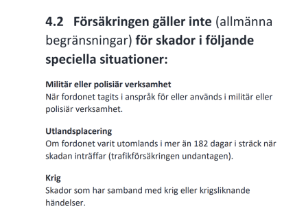

Detta försäkringsbolaget begränsar både personbilar, lätta lastbilar och husbilar 182 dagar vid utlandsplacering

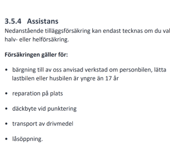

Och även assistansen har en begränsning på fordonets ålder under 17 år.Screenshot_20240606-221842~2.png
Detta är inget bolag för oss som reser längre resor i tid, med bilar som är lite äldre.

Detta försäkringsbolaget begränsar både personbilar, lätta lastbilar och husbilar 182 dagar vid utlandsplacering.
Visa bilaga 234195
Och även assistansen har en begränsning på fordonets ålder under 17 år.Visa bilaga 234194
Det är inget för oss som reser längre resor i tid, med bilar som är lite äldre. Krister.
Vet du vilket bolag detta är.....?
Vet du om försäkringen är en årsförsäkring?
