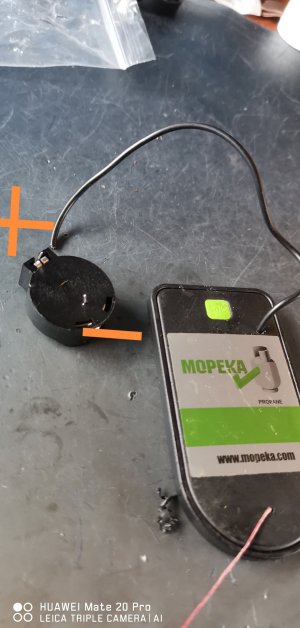

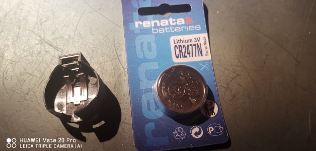

5st 2477 batterier och 10st batteri hållare till batt.

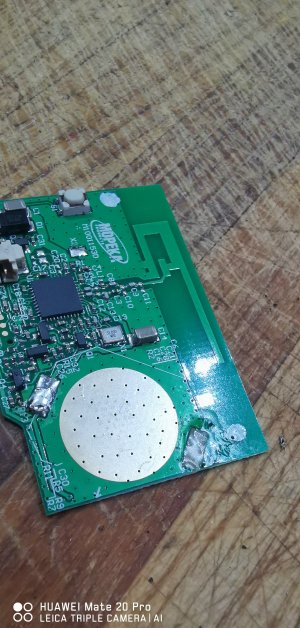

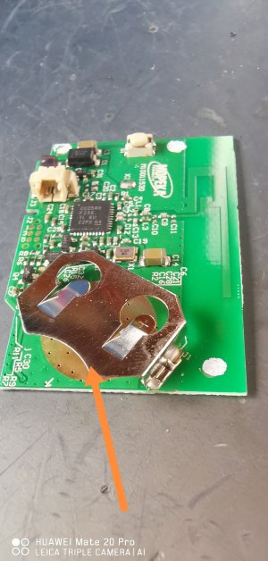

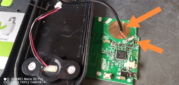

Sen är det bara att öppna enheten och ta ut kretskortet... Och ta bort batteri hållaren på kretskortet..
Sen bör det se ut såhär...
Lödda på plus och minuskabel där batteri hållaren tidigare satt.....
Den stora runda plätten är minus..

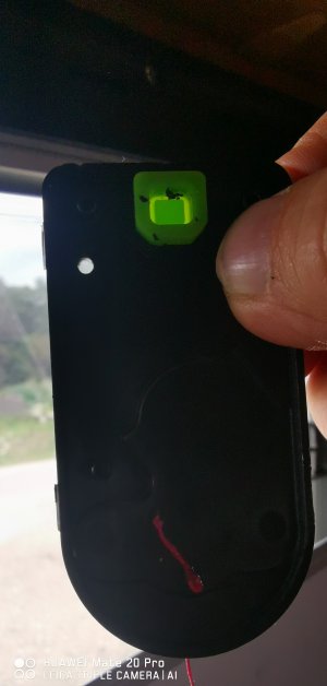

Borra ett litet hål i plasten till vänster (för att inte komma ivägen för kontakten till sensorn)
Montera tillbaks kretskortet och dra kablen genom hålet... Stäng sen enheten...

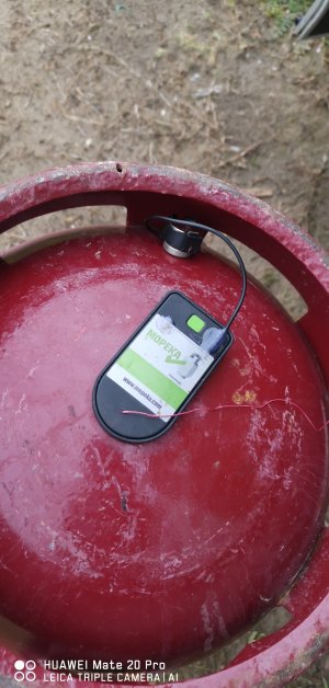

Lödda + och - på batteri hållaren..

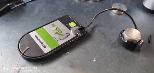

Limma fast kabel och en magnet på batt. hållaren.... Expl med smältlim..

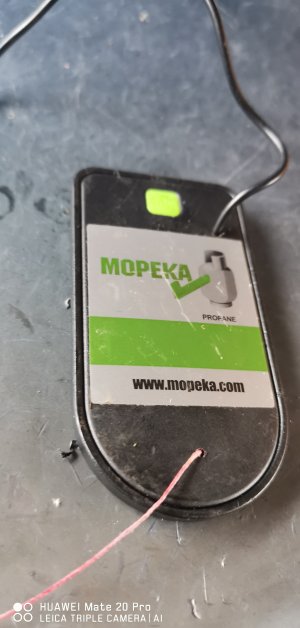

Sen är det bara att montera båda under gasflaskan
LYCKA TILL....

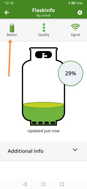

Nu behöver jag inte öppna sensorn för att byta batteri.... Och säkert inte under det första och andra året.

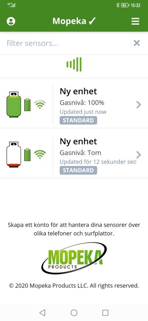

Fulla batteri...
För mer än 15 månader sedan byggde jag om enheten som sitter på gasflaskan så att den fick ett större batteri...
Till dagens datum har jag sluppit att byta batteri minst 1 gång... Och troligast 2 gånger då ett 2032 batteri höll ca 6-8 månader...
Och som ni ser så är det mycket kvar i 2477 batteriet. .. Så den bör nog klara sig mer än ett år till.. :yes:

MMin är bara att ta av.... Skulle jag glömma den vid flaskbyte så har jag fäst en flätad fiskelina i enheten (syns säkert på foton röd lina) linan är såpass lång att jag kan ta ut flaskan.... Men skulle jag glömma sensorn.... Då ryks sensorn av flaskan när tråden spänns... :spinny:
