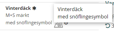

Dessa köpte jag brukar stå 4season
    500,2 KB · Visningar: 61

När jag tittar på åretrunt däck på dackonline.se så dyker det upp en symbol ”alptopp med snöflinga”.
Och den symbolen förklaras mycket tydligt med ”OBS, ej lämplig för vinterkörning i Norden”.
Alptoppen är det som gör ett vinterdäck lagligt som just vinterdäk.
Att det står "ej lämplig för vinterkörning i Norden" är ett utlåtande om däcket, inte om snöfligesymbolen.
Ett exempel nedan av ett rent vinterdäck:
