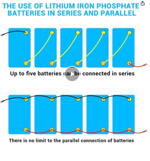

Det kommer att funka bra,
tänk bara på att diagonalansluta dem.
Alltså + från det ena batteriet samt - från det andra batteriet, så belastas batterierna jämnare.
Nja.... Så tror jag inte du skall koppla litium batterier....
För att ha två litium batterier sammankopplad (parallell vid 12v) så måste båda batterier ha en egen BMS.
Har de ingen egen BMS... Så avråder jag sammankoppling av litihum batterier....
Jag har själv 2 st ett på 150 och ett på 200A....båda har egen BMS, sen behöver batterierna inte vara ballancerad, utan man kan parallell koppla ett tomt med ett fullt litium batteri bara de har en egen BMS... Lycka till..

För mig känns det fel att sammankoppla 2st batterier med olika Ah
Okey..... Då skall du inte gå emot dina känslor.... Men för oss andra går det bra att parallelkoppla flera litium batterier... Även om de har olika Ah och Soc.....
Off grid garage har en Youtube video där han kopplar ett med 80% ett 60% ett 40% ett 20% SoC parallellt... Och alla har olika Ah och har egen BMS, batterierna är alla av olika märken... Kolla filmen så kanske dina känslor ändrar sig...

Har dina båda litium batterier var sin BMS då kan du parallell koppla dem utan problem.... BMS tar ju hand om både det friska och det dåliga..
Jag har själv ett friskt 200A..... Sen köpte jag ett 420A som visade sig vara helt kass... Ger bara 170-180A /cell... Kopplade det parallellt med 200A och köpte en daly BMS.... Idag har de jobbat tillsammans i över 1½ år och redan gjort nästan 150 cykel.... Och fungerar fortfarande bra tillsammans...
