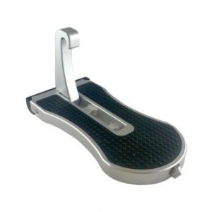

Jag funderar på att skaffa ett smidigt litet fotsteg som kan krokas fast i dörrlåsets ögla på vår Affinity (byggd på Fiat Ducato). Sådant borde ge snabbt och enkelt bättre åtkomst till taket eller högt positionerade tillbehör. Tanken är att slippa släpa med en lång/utrymmeskrävande stege i vår plåtis men ändå hyfsat kunna nå taket. Har någon erfarenhet av sådana tillbehör?
De kallas till exempel EasyStep, Car Step mm och ser ungefär ut så här:
Visa bilaga 230236
Håller verkligen låset för den tyngden? En kvinna kan väga allt mellan 50-80 kg, och en man betydligt mer.
Tack för svaren- jag känner mig nu väldigt osäker på om steget fungerar för oss. Visserligen är vi av det lättare slaget men om det finns den minsta risk att den brister eller orsakar att man ramlar ner så får det vara. Vi tar och letar efter en annan lösning eller provar utan kommande vinter.

Med ett sådant kan du väl få tillräcklig ståhöjd så att du kan titta på taket i framkant och kanske i bakre kanten också. Men du kommer väl inte själv upp på taket på ett säkert sätt och kommer kanske inte heller att nå speciellt mycket däruppe?

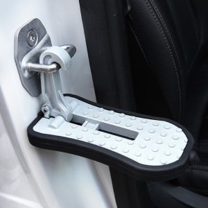

Jag kan intyga att ett sådant fäste som krokas i dörrlåset (eller snarare låsbygeln) håller lätt för en person med över 100kg matchvikt.
Jag var skeptisk själv när jag såg en sådan första gången för kanske 15år sedan.
Hittade en ritning på ett amerikanskt terrengbilsforum och svetsade ihop ett eget till jeepen.
Det funkade så bra att jag gjorde tre stycken.
Frågade när jag lämnade in en bil på service om det skulle skada bilen att använda den men enligt teknikern är mittenstolpen starkaste punkten i hela bilen.

Kollade även höjden på öglorna till fram-, skjut- och bakdörr och de ligger på 117 - 120 cm vilket blir för lågt steg för mig om jag ska nå/se taket så det alternativet faller nog bort.
