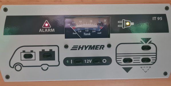

Nu när jag kom ut till HB (som står med 230 V på) så hade 12 V gått ifrån igen, bodelsbatteriet visar 13,8 V när jag mäter det. Startbatteriet 12,5 V och varningslampan blinkar. Får verkligen inte nån som helst logik i detta.
Tilläggas bör att det är soligt och 28 grader inne i husbilen. Laddningen från solcellen visar "Float" (underhållsladdning).20230822_161701.jpg
