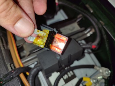

IMG_20230818_171254.jpgsåhär såg en säkring ut(20A) som satt bredvid den stora huvudsäkringen på 50A. Kanske det kan vara orsaken till problemet? Om inte så tror jag inte att den ska se ut sådär iaf haha.
Ska testa att köra en liten bit senare och se om lampan börjar lysa och om bodelsbatteriet laddas.
12
37593
Ja precis. Den har ju tidigare tänts efter någon minut eller mindre. Men som sagt ska testa att köra husbilen en stund nu när säkringen är bytt. Hoppas det är detta som ställde till det, om inte så är fallet så är iaf en riktigt sliten säkring utbytt :D

Hej, om det funkar så håll lite koll på säkringen. Eftersom plasten har smält så kan det tyda på dålig kontakt i säkringshållaren som har utvecklat värme, och inte för mycket ström genom säkringen som "bara" borde ha smält av säkringens metallbläck.
Det kan också varit något knas med säkringen så den inte tålde strömmen genom den, så bli inte bekymrad i onödan om det funkar, kolla bara lite extra.
