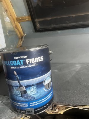

Efter längre uppehåll så nu på det igen, står mest och stirrar, känns som jag har glömt mycket. Denna ständiga ordningsfråga, vad och vart ska prioriteras? Har iaf en superlösning på att täta plåten på loftdelen. Var nog det som gjorde att jag prokrastinerade några månader. Fick tips om detta och jösses, tätade spricka på nästan 2 mm. Hoppas verkligen det är en bra lösning, ngn som provat? IMG_6220.jpeg
