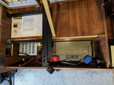

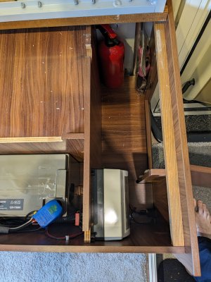

I lådan där nuvarande batteri sitter så finns det egentligen inte utrymme för större kapacitet rent fysiskt. Går ju säkert hitta plats, såga upp utrymme till dubbelgolvet osv, men är nog inte beredd att jobba så hårt på det i denna bilen...

Detta är utrymmet under "5te stolen" och under den stora ytan i topp sitter gasolen så kan inte riktigt få till det där.

Antagligen, om man är lite modig skulle man kunna såga upp "väggen" in till där skorna ska ligga och flytta automatsäkringarna... Dem sitter ändå väldigt avigt till för att kunna visuellt avgöra om nått är på eller av. :-/
