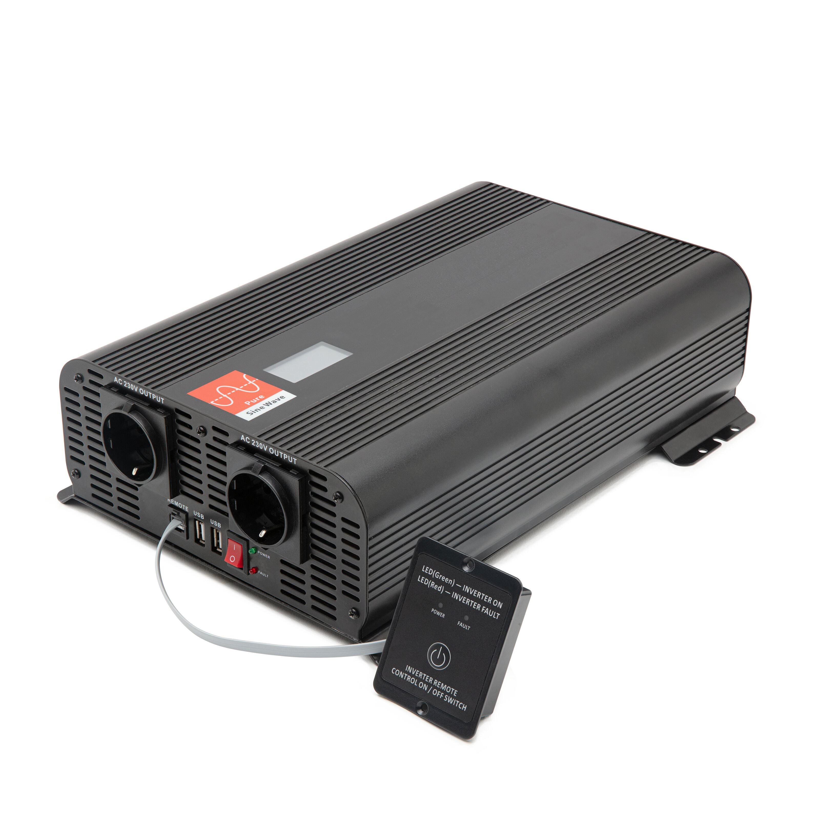

Jag köpte faktiskt den här Kolla länken:
Men av någon anledning så funkar den inte på mitt batteri, LiFePO4 batteri 12.8V/100Ah - Sunlux® Powerbox WarmUp den vill inte ens starta. Jag pratade med Sunlux eftersom jag har ett Sunlux litiumbatteri då säger de att den har alldeles för hög uppstartsström och är av en äldre modell så att överbelastningsskydd slår till och den vill inte starta eller någonting. Alla recensioner där på Kjell är ju bra annars jag tycker det är konstigt

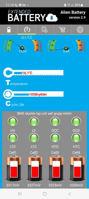

Gör gärna lite mätningar på spänningen på lite olika ställen för att kolla upp eventuellt spänningsfall. Det är lika viktigt att mäta på både plus och minus. Minus glöms ofta bort när man mäter.

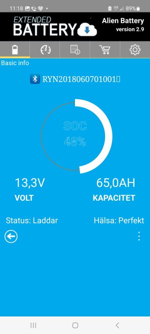

Tack alla för smarta råd. Jag har ju nu fyra år gammalt Sunlux 82 ampere var det från börjar. Det verkar som att batteriet håller på att ge upp faktiskt tror jag. Det ligger nu på 1100 uppladdningar och det rapporterar i appen som ansluter till batteriet att det är på 65 %. Det är någonting skumt med batteriet jag mätt det här om dagen med multimeter och då gav den inte ens utslag på Volt och sen dagen efter så kickade batteriet igång igen.
Den inverten från Kjell & Company har jag provat på bilens startbatteri vanligt bly batteri och där fungerar den.
Det lutar åt att jag ska köpa ett nytt Sundlux 100 ampere batteri priserna är ju överkomliga 7400.

Intressant,
Jag undrar vad du har för typ av laddutrustning till ditt Sunlux, samt har du ev. underhållsladdning på?
Något stämmer ju inte eftersom du bara förbrukat typ halva livslängden.
Vad säger Mathias på Sunlux om ditt problem?

Fick detta svar av Mathias, lite teknists jag förstår det inte till 100%
Hej,
Problemet som du beskriver med invertern beror på att den är av en lite enklare äldre konstruktion och saknar möjligheten att dämpa höga strömpulser vid uppstart. Eftersom kortslutningsskyddet på batteriet löser ut så innebär det att invertern vid uppstart tar >350A i uppstartström. Jag skulle istället rekommendera en inverter av som har en strömdämpande funktion vid uppstart. Exempelvis Epever Ipower Plus 1500 eller IPT 1500 vilka båda dämpar uppstartströmmen till <100A.

Sen angående svaret du fick från Sunlux... Så tycker jag det var ett märkligt svar.... En inverter kan inte dra > 350A i starten... Då är där något fel på den...
Sen menar de att du skall köpa en inverter med mjukstart...
Du hittar även invertrar på nätet till lägre priser... Ett märke jag tycker är mycket bra är EDECOA...
