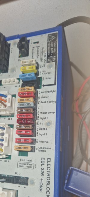

Tjenare, massvis med nya trådar men det är mycket funderingar. Jag har ett dometic RMD8505 med AES (automatiskt energival) i min adria coral 2011.
Sitter och kollar igenom allting nu och såg att säkringen för AES kylskåp enligt bild inte sitter i, borde den inte göra det :rolleyes: Har inte kollat om kylen funkar på 12v eller inte, svårt att avgöra nu i kylan.
Läst lite om att om man har AES säkringen i så skulle kylen prioritera 12v före gas alltid? Det stämmer väl inte, generatorn styr väl ingången på kylen så att den väljer 12v endast om generatorn laddar. Iallafall borde det normalt sätt vara kopplat så enligt dometic.
Får stoppa i säkringen och göra lite mätningar helt enkelt

AES kyl går på 12V när generatorn laddar,samt ca10 minuter efter du stängt av motorn, så du kan tanka bilen utan att gasen tar över.

Det låter rimligt men då tycker man ju att säkringen för AES kylen ska sitta i för att det ska funka. Ska mäta om den går över på 12v i helgen.
På vår Adria corall 2012 så är inte säkringen isatt och AES funtionen funger som den ska.
Okej märkligt, ska som sagt mäta i helgen så får vi se. Har för mig att jag läste något i instruktionsboken om en 15A säkring till kyl och frys som sitter för sig själv vid bodelsbatteriet så adria kanske har någon egen lösning på detta utanför elblocket
Det har ju varit lite olika bud på om man kan köra 12 Vdc när inte motorn är igång. Det kan ju vara den funktionen säkringen är till. På min Hymer kan jag köra på 12 Vdc genom att välja det i inställningen på kylskåpet. Har inte tillgång till husbilen på ett par veckor så jag kan inte kolla om min säkring finns där.
På min EBL 208 om jag sätter dit säkringen där i så kan jag välja batteri drift på kylskåpet när inte motorn är igång. Har en dometic RMD8505 med AES. Så får min del ska det inte vara någon säkring där.

Jag har en 220-4+OVP och i min bruksanvisning står så här:
Detta relä förser AES/kompressorkylskåpet med ström från startbatteriet när fordonsmotorn är igång och D+-anslutningen är strömförande. Ett AES/kompressorkylskåp drivs av bostadsområdets batteri när fordonets motor är avstängd.
Stoppar du i en säkring där kan den gå på batteriet när du står still. Det är ju precis vad som står i svarta fältet ovanför din säkringshållare
Finns risk för att du tömmer bodelsbatterierna om du stoppar i säkringen och INTE har ett kompressorskåp. Egen erfarenhet...... Schaudts anvisningar är tyvärr inte helt entydiga.
På min aes så går den alltid på 12V ifall jag gör det valet, har bara använt 12V på färjeöverfarter, annars kör jag på gasolläget 99% av tiden.
