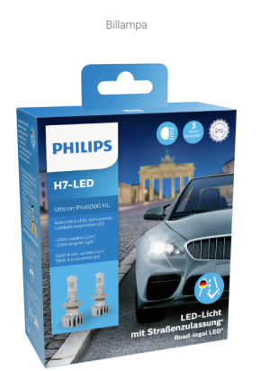

Har nu beställt
Philips Ultinon Pro6000 H7-LED.
Hoppas att mitt bedrövliga halvljus blir bättre..

Visa bilaga 226098
Philips LED-uppgraderingsserie har utformats för strålkastarenheter som är certifierade för halogenlampor/vanliga glödlampor. EU:s medlemsstater har ännu inte antagit den lagstiftning som krävs för att legalisera LED-uppgraderingslampor, så de får inte användas på allmän väg i EU.
Enligt Philips hemsida!
Varför får dom då användas på allmän väg i Tyskland?
De är enbart nationellt godkända i Tyskland (och Österrike, vill jag minnas, artikel jag läste för ~6mån sedan), så om en tysk bil skall åka utanför gränsen - då måste de byta.
Som Arkilles skriver så haltar lagarna inom EU, men det kommer nog styras upp så småningom.

kikade på lite användarvideo på youtube så ser ljusbilden onekligen mycket bättre ut på dessa Philips eu godkända led lampor i inlägget #7
