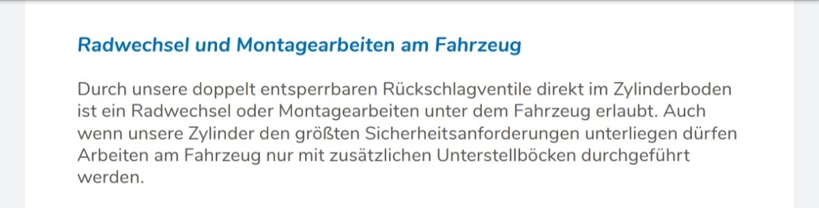

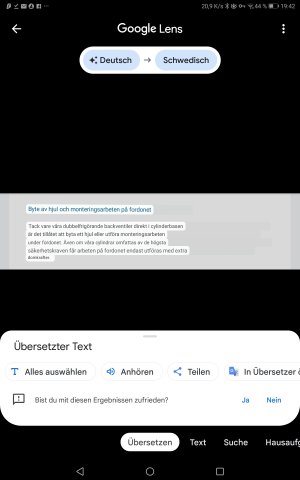

Michael S, hur står sig HPC utifrån det du säger om att:
"Det finns stödben som är lika säkra eller säkrare, än en vanlig hydraulisk domkraft.
  • Goldschmitt och SHR Hydraulik har cylindrar med slangbrottsventiler, eller mer korrekt, pilotstyrda backventiler.
  • E&P har inte slangbrottsventiler."
