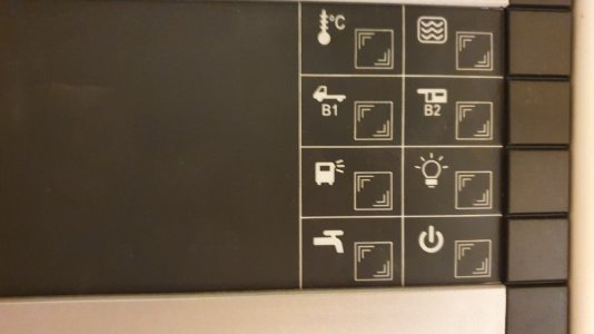

EBL-en fungerar i övrigt. Däremot saknar den bild på att de två batterierna laddas, vilken lyser när motorn är på.. Lyser att sladd är inkopplad.

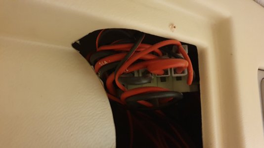

Tack för all hjälp. Nu visade det sig att vi inte har någon EBL, Utan bara en screen med en massa trådar bakom.
Fick bli kontakt med BiÖ som visste att det finns en separat laddare under en av framstolarna, som om det inte är en säkring, så kan laddaren tagit skada.

Problem solved! På denna modell finns en separat laddare under förarstolen. En säkring på 30A hade gått. Ny insatt, allt fungerar igen.
Bakgrund: fick hjälp på en Mekonomen-affär att byta batteri. Sannolikt var plastkopparna över batteriet förväxlade, varför batteriet kortslöts och den första säkringen gick omedelbart. Men även en till varmvattenpannan, trappan och den nu aktuella.
