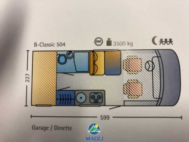

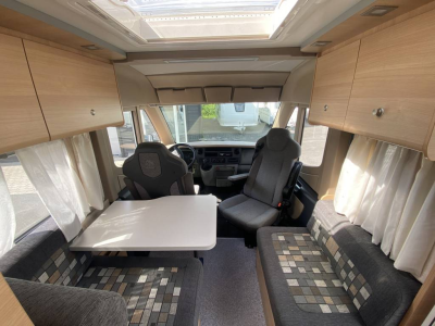

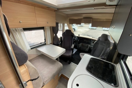

Hur bred är "soffan med bilbältet?
Finns det en till "soffa" framför eller på högersidan?
Kan det finnas en plats i soffan på höger sidan som går att fälla upp på något sätt?
Det får väl inte ens plats 2st i den "soffan" med bältet.
Bältet verkar vara ihop knäppt åt fel håll.
Den borde vara från vänster axel ner till höger lås sedan över låren till vänster lås.
Ser er bil ut så här? Då kan det finnas en extra plats i högra soffan.
Ser den ut så här så blir det svårt med en 3:dje passagerare.

Så där kan det väl inte vara meningen att man skall sitta.
Det borde finnas en bild på hur det är tänkt med sittplatserna men jag hittar ingen som
ser ut som din.
Har du soffa eller disk/spis på höger sidan?
En sådan här bild borde gå att hitta till din modell.
Där ser man att det är 2st bälten i sittdelen.
