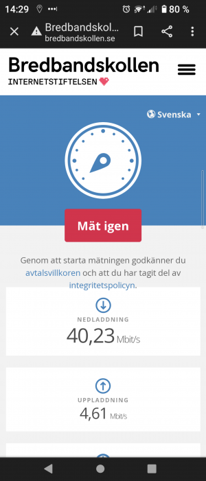

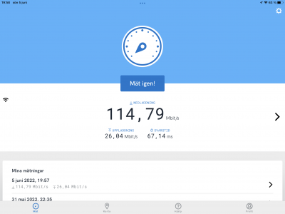

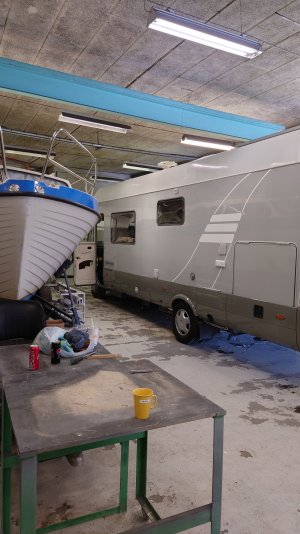

Så här pass går den i mitt garage just nu (instängd i en gammal industribyggnad med mycket metall runt om) och jag står bakom husbilen uppkopplad i wi-fi, se bild. Inga fantastiska värden, men min förra router en Dovado Tiny AC, nådde knappt ut ur garaget.
Backar jag ut i det fria får jag runt 100/100.

Visa bilaga 223595Visa bilaga 223596
Så här ser det ut för mig på en ställplats i Tyskland
