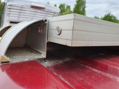

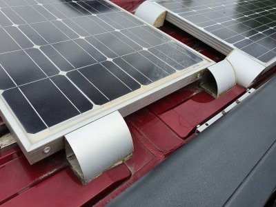

När vi kommer hem och jag kan inspektera resten av jobbet (hade ingen stege med när vi hämtade den) verkar fläkten ordentligt monterad, men till min förvåning upptäcker jag att endast ETT av solpanelens fyra fästen flyttats!?
Jag specificerade förvisso inte paneljobbet i detalj, men förutsatte ju att de skulle lossa alla fästen och sedan limma fast dem på nytt, så att solpanelen blir monterad exakt som innan, fast några cm längre bakåt. Men här har de alltså sparat tid genom att bara flytta ETT fäste, och sedan "förskjuta" panelen i de övriga tre så att hålen i fäste/panel kommit omlott, och då skruvat fast panelen med endast EN skruv per fäste istället för som tidigare två (se bif. bilder).
Kabeldragningen kan jag som sagt leva med, men panelflytten är jag däremot inte vidare nöjd med. Då jag helt saknar kunskap och erfarenhet av att montera solpaneler vet jag emellertid inte om jag bara är överdrivet petig, eller om de faktiskt har fuskat mer än lovligt(?). Därför kastar jag ut frågan här, i hopp om att någon/några med lite mer kunskap och erfarenhet kan delge sin syn på saken:
- Är panelen verkligen korrekt, acceptabelt eller åtminstone tillräckligt säkert monterad?
- Skulle ni accepterat att få panelen flyttad och monterad på det sätt som firman gjort?
- Kan/bör jag kräva att få det åtgärdat som ett fel, eller acceptera att ev. få betala extra?
Vore djupt tacksam för input då jag naturligtvis kommer ta upp det med firman, men inte känner mig helt på det klara med i vilken mån mitt missnöje är berättigat/skäligt eller bara en effekt av min egen okunskap och för höga förväntningar, och därmed inte heller vet hur jag ska/kan bemöta ev. invändningar, avfärdanden och/eller erbjudanden. :confused:

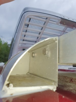

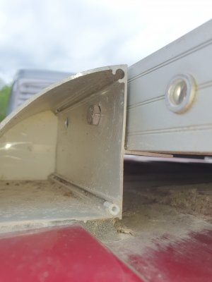

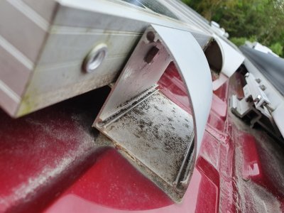

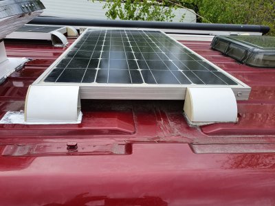

Till vänster på första bilden är alltså det fäste som flyttats (annars hade fläktkåpan tagit i det när den är stängd) och är fäst med två skruvar i panelen såsom innan, medan resterande fästen fått sitta kvar så att hålen i fäste och panel blir "omlott" och panelen endast sitter med EN skruv per fäste.

Jag ser inga problem med hur de fästena sitter.
Det var väl bara bra att det räckte med att flytta endast ett fäste.

Det sitter ju säkert kvar utan problem, men det är ju inget fullgott jobb. Jag skulle inte vilja ha det så. Men allt beror ju på överenskommelsen med verkstaden, panelen är ju onekligen flyttad!
Jag specificerade aldrig panelflytten i detalj, utan förutsatte bara att panelen skulle bli monterad på motsvarande sätt som innan, fast ett par cm längre bak. Det kan dock tilläggas att firman varken sa, sagt eller hört av sig något om detta. Jag hade kunnat köpa om de t.ex ringt och sagt "Det kommer kosta en tusanlapp extra att få panelen monterad som innan, men vi kan lösa det till offererat pris genom att bara flytta ett av fästena, hur vill du att vi gör?". Men då de inte gjort det antog åtminstone jag att jobbet borde vara utfört enligt fackmannamässig standard och praxis, vilket jag alltså är lite tveksam till. Vore det t.ex fullt normalt och fackmannamässigt om en firma moterat en ny solpanel på motsvarande sätt?
Nej, det tycker jag inte!
Hej, det blev tyvärr som så ofta......... "Man upphör aldrig att förundras över vad proffs kan åstadkomma."
Undrar om de känner sig nöjda, och stolt kan visa upp sitt verk. Så gör man inte... I alla fall inte utan att be om lov.
Det håller nog säkert utan problem, för den svagaste länken är ju bara de ensamma skruvarna, och de håller säkert mer än väl....

Det är lite så jag känner, men jag har ju inte tillräcklig kunskap och erfarenhet att avgöra om arbetet verkligen kan anses fackmässigt utfört. Personligen tycker jag det ser mer ut som ett hemmapyssel än något ett proffs med lite yrkesstolthet skulle lämna ifrån sig, men det är ju bara min lekmannauppfattning, inte en fackmannabedömning.
I kommunikationen med firman före jobbet har jag emellertid uttryckligen skrivit "Hellre ett ordentligt och bra utfört jobb, än att spara ett par tusenlappar och få ett dåligt utfört jobb jag blir missnöjd med och i värsta fall får göra om." Kanske är det så att man inte kan förvänta sig mer för 6.000 kr(?), men då borde väl firman talat om att det pris man angett inte räcker till mer än en quick-fix? Hade de sagt från början att ett bra utfört jobb kostar 8.000 kr, så hade jag åtminstone haft möjlighet att ta ställning till om jag tycker det är värt det, eller om jag hellre vill ha en quickfix för 6.000 kr. Men när de inte ens ringt och berättat/frågat om det när de utfört jobbet, så blir ju frågan om de verkligen leverat det jag beställt, dvs ett fackmässigt jobb som är ordentligt och bra utfört?
Därför undrar jag såklart om jag bara är överdrivet petig, eller är mitt missnöje faktiskt befogat?
Det håller. En sådan bult/skruv håller för väldigt stor belastning.
Fördelen med att göra som de gjort är att de vet att befintliga fästpunkter sitter väl förankrade i karossen.
Skulle de flyttat alla fästen kan de inte garantera att dessa sitter bra om du typ hämtar bilen dagen efter limning.
Hade panelerna suttit synligt (typ på bilens sida) då hade jag opponerat mig mot montagets något udda utförande, men osynligt på ett tak nej.
Det håller ju säkert men personligen så hade jag Aldig i h*lvete godkänt det. Lossa fästena, limma dit nya eller de gamla är ju vad de skulle ha gjort, de har ju även enligt utsago sagt att de skulle flytta fästen,,,,,,,, det har de ju inte gjort, de har flyttat panel och använt befintliga fästen och de har bara använt befintliga fästen till 50%
Personligen så skulle jag ha accepterat detta fullt ut. Ser ut att vara ett plåtis tak med nivåskillnader. Om man flyttar tar bort fästena så är det ju svårt att få bort limrester, svårt att skrapa mot plåttak utan att förstöra lacken, har man mattat ner lacken innan fästena limmades. Man har ingen aning om hur det ser ut. Infästningen mot panelen verkar ju vara en gängad bult. Att man har använt en bult istället för två kan ju inte ha någon som helst betydelse. Möjligheten finns ju att komplettera med en plåtskruv om man är orolig för att tappa panelen. Mina paneler sitter fast i fästena med två små plåtskruvar i varje fäste, går ju inte att jämföra med en gängad m6 bult.
