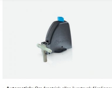

Röret/slangen ovanpå pannan är troligen för att reglera övertryck. Frostventilen sitter för sig vid sidan om och kan se ut så här. Detta är en nyare modell men det brukar finnas en knapp att trycka in, eller ett vred eller en knapp att dra uppåt. Äldere modeller var oftast kopplade till elsystemet. Troligen har det löst ut någon natt vid kallgrader och tömt vattnet. Ventilen brukar lösa ut vid + fyra fem grader.

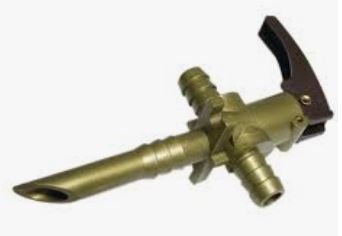

Hej, när det som här handlar om att få ut ca. 10L vatten ur en äldre v.v. beredare som enbart värmer v.v. så måste man få det att rinna ut genom tömningsventilen ofta placerad i änden av en v.v. slang . Problemet med att det inte rinner ut av sig själv är för det mesta att det sitter minst en backventil i systemet för att v.v. inte skall självcirkulera och ev. komma med i kallvattnet. De/den backventilen kan göra att vattnet "hänger" kvar i v.v. beredaren om inte både backventilen och v.v. beredaren får lite hjälp av ett lätt "tryckluftsflöde" att komma ut. För att vara säker på att allt vatten kommer ut ur beredaren så bör man höra att luften flödar fritt i beredaren när den är tom, och för säkerhets skull ha en stor hink under bilen så man ser att det kommit ut runt tio liter.
(Tömningsventilen till v.v. kan sitta var som helst i bilen kanske i botten av köksskåpen, och då i änden av v.v. slangarna/rören. Sedan har du troligen ytterligare en tömningsventil till k.v. slangarna/rören också någonstans. Skiljer beroende på årsmodell och typ av v.v. beredare och slangsystem.)
Beroende på årsmodell, men i äldre bilar ofta något som den här ut genom golvet.

Tack, tror du att detta är ventilen? Det finns en spak längst ner på bilden. Den öppnar både kallvatten och varmvatten.
Hej, ja det kan nog stämma, det verkar som det sitter en "flippbricka" nitad till både varm och kallvattnet så båda öppnas på en gång.
