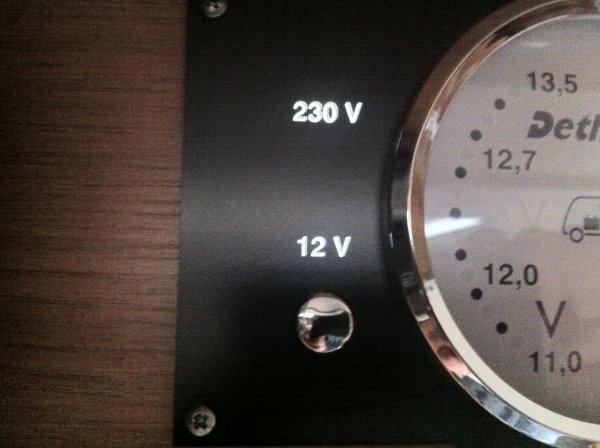

Har en Dethleffs Magic Edition med Schaudts kontrollpanel MP 20-T.
Längst till vänster på den finns två "lampor" som visar om 220 volt respektive 12 volt är inkopplat. Se bild nedan.
För någon vecka sedan slocknade lampan för 220 volt och idag lampan för 12 volt.
Det finns både 220 och 12 volt i bilen så det verkar som om det bara är lamporna som har slocknat.
Har haft 220 volt anslutet till bilen under vintern.
Har läst instruktionen till panelen men inte funnit någon hjälp där.
I värsta fall får jag väl lossa panelen och skicka den till Schaudt för reparation.
Tacksam för tips om vad jag skall göra!

Fick samma problem efter att haft ström på i vinter. Enligt Codat är det inga glödlampor utan hela panelen måste bytas Kostnad 4000 kr

Jag har en Dethleffs esprite från 2017, 2020 slocknade lampan för 220 volt. Jag lämnade in panelen till Falkenbergs bilelektriska som felsökte, beställde en diod på nätet och monterade. Det är en 3,2 v vit diod och kostar under hundringen. Totalt kostade det 721:-. Nästa gång löser jag det själv med en lödkolv!
Här finns länk, beställde idag 4 st som kostar 129 kr inkl frakt
