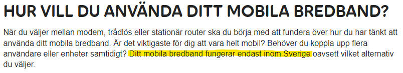

Kollade nu på morgonen, då jag blev lite nyfiken.
Och enligt Telias hemsida, fungerar deras mobila bredband endast i Sverige - som tidigare.
Så för surf i Europa, får man aningen skaffa deras mobilabonnemang om man vill använda Telia eller en annan operatör.
Visa bilaga 221594
Som du säger fungerar inte Telia mobila bredband utomlands,men är du ägare till ett gammalt abonnemang fungerar det fortfarande,så ingen nyteckning fungerar.
