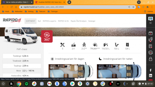

Kollade denna bil ser fin ut. Det jag undrar över är att i tekniska data står vattentank 100/12. Det brukar betyda att man inte kan köra bilen med full tank om man ska hålla sig under 3500 kg. Uppvägning nödvändig och möjlig? Som vinterbil är jag tveksam till alla takfönster. Visst det går att lägga dit isolering.
Ser inte heller hur isoleringen är monterad. I plåten eller i innerväggarna. Om den sitter i innerväggarna kommer det att bildas kondens mot plåten, inte bra. Men så okunniga kan väl inte Rapido vara.
Har haft en Sunliving som var isolerad på det viset. Det blev takdropp från belysningspunktera vid minus 20 och en vecka i Idre fjäll. En Adria konstruktion, även de stora kan misslyckas.

Hade fel det står 110/20 på vatten.
Ni har uppenbarligen koll på vikten men det kan vara nödvändigt att se upp när det anges flera olika liter för färskvattentanken.
Kollade en gång på en Hymer med 100/20 L och det fallet var det kappast möjligt att köra bilen med full tank. På frågan "ska det vara på det sättet" fick jag svaret att det var ju deklarerat i det tekniska underlaget att 20 liter var rekommenderat för att hålla sig under 3500 kg. Det blev ingen affär.
