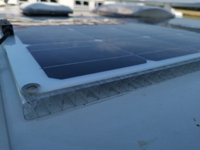

Sista hb jag monterade 4 st tunna solpaneler på, där monterade jag dem först på en skiva av kanalplast (10mm)
Det är ca 0.5 år sedan och han befinner sig i Sverige och lever 365dagar om året i sin hb....nästan varje gång han ringer så berättar han hur tacksam han är över att jag monterad panelerna och hur bra det laddar..
Så kan det vara så att det Will säger är rätt... Over där.... Men inte här?
Jag tror att skall man montera tunna flexibel panel så kan det vara en bra idé att limma dem först på en skiva av kanalplast..... Vi gjorde det på 10mm..... Men jag tror att det blir bättre med ventilation om man går upp till 25 eller 35 mm kanalplast (är lite osäker på måtten om det är 20 och 32mm..eller vad det nu är...

Helt rätt... Men det handlar även om vikten... Och jag tror att kanalplast är mycket bättre än att Lima direkt på taket, vare sig det är i plast eller metall...

Kanalplast använde jag när jag monterade på vår bil år 2016.

Jag valde 2 x 100W som kommer att väga strax under 10 kg totalt med paneler, montering och kabelkgenomföring. För att kunna hålla den vikten valde jag tunna, böjbara på ca 2kg/st. För att få luftning mellan panel och tak håller jag just nu på att limma dem på kanalplast med öppna kanaler för luftgenomströmning. På köpet får jag ett montage som medger att jag står på panelen om jag skulle råka trampa fel när jag är på taket.
Jag var lite väl pessimistisk. Jag har nu vägt och totalvikten för två paneler med kanalplast och lim samt takgenomföring med kablar till avlämningspunkt på insida tak hamnar på 8470g. Det är ungefär vad EN hård panel väger utan lim och fötter. Här finns alltså vikt att spara.
Det visade sig dock inte vara så enkelt. Jag använde Sikaflex av något slag som jag inte minns numret på nu men blivit rekommenderad av Sika. Det var ingen bra kombination och limmet släppte från kanalplasten. Som väl var upptäckte jag det av en slump när jag var hemma så ingen olycka inträffade. Nu har jag panelerna limmade direkt på taket.

Idag finns det bättre lim än då du limmade, jag använder bison eller uhu poly max..... Men som alltid så måste man slipa limytorna före limning helst med 40 korn och maskin.. Låta limet torka minst 1 vecka då det är två plaster (det är långsam avdunstning i mellan plasten ).... Gör du så så ångrar du säkert den dag du skall ta bort panelen... Att du gjorde ett bra jobb :rolleyes: :twitcy:
