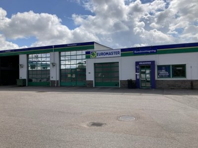

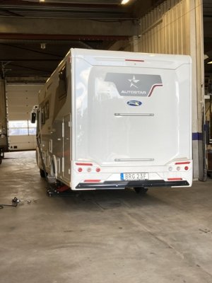

Det första jag gjorde i morse var att ringa Euromaster i Varberg för att beställa tid.
Vi var på plats 12.40, fick direkt lämna över nycklarna till kille som gav ett mycket proffesionellt intryck. Mina instruktioner var mycket klara. Gör det säkert, om det bästa är att köpa ett nytt däck så gör vi det.
Man monterad av däcket och killen meddelade efter att ha kollat skadan, att man kunde laga däcket på ett säkert sätt, när jag sa, — men är du säker? Log killen och sa, — Jag jobbar här! Det räckte för mig.
Allt tog ungefär 45 minuter och avslutningen var trevlig, priset var 280 kr + moms 70 kr, totalt 350 kr.
Rekommenderar verkligen Euromaster i Varberg, trevlig, proffsigt och med ett pris som förvånade oss.
