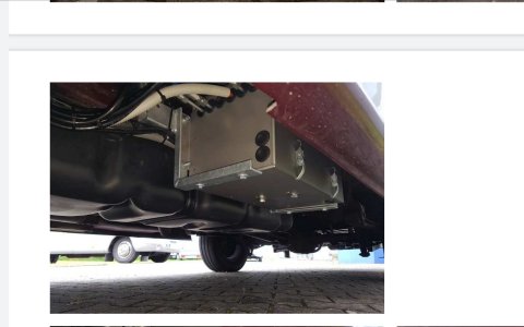

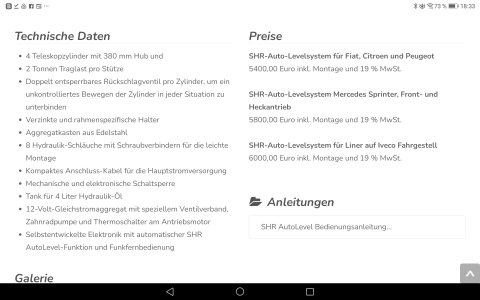

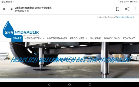

Jag har stödben från Shr-Hydraulik.de. Allt monteras under bilen, det enda som ansluts inne är ström Kabeln.
Screenshot_20210527-183612.jpgScreenshot_20210527-183357.jpgScreenshot_20210527-183029.jpg
Bildern är från företagets hemsida.
Mvh Klas Nilsson
