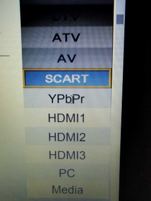

Hej Jag tror du har din tv på fel källista tv- ext- hdmi 1- hdmi 2 Den står nog inte på TV utan på något annat tex Hdmi
Ändra källan till TV på fjärrkontrollen ( SOURCE )

DTV är vald som källa (source). Och om jag trycker ok på DTV så kommer det upp ingen signal på skärmen. Tidigare har det kommit upp en ruta där det står en massa alternativ t ex manuell kanalsökning mm och då har jag alltid valt automatisk kanalsökning. Och då har det fungerat.
Men kruxet är att denna ruta inte kommer upp så jag kan välja automatisk kanalsökning. Jag kan inte heller komma in i inställningar.
