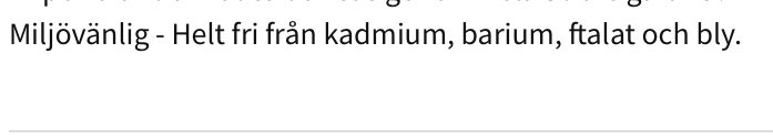

Det finns "vanliga vattenslangar" som är fria från tungmetaller och farliga mjukgörare. Kolla produktspecifikationen.
